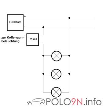

die Strahler an die Endstufe mit nem Schalter versehen, da sollte dann ja nix passieren, da ich das mit dem Relais leider leider nicht so ganz verstehe wie ich das mache, dass die Dinger dann obwohl sie an der Endstufe angeschlossen sind, beim Kofferraumöffnen angehen... :doof:
Ein Relais funktioniert praktisch auch wie ein Schalter, nur das der Steuer- und der Laststromkreis physikalisch komplett voneinander getrennt sind. Der Anschluss an die Kofferraumleuchte steuert dann quasi wann der elektromagnetische Schalter im Relais umgelegt werden soll, damit die an der Endstufe angeschlossenen Halogenleuchten eingeschaltet werden.
Du öffnest den Kofferaum -> In der Spule im Relais fließt, durch die anliegende Spannung, ein Strom, der elektromagnetisch den Schalter des Laststomkreises schließt -> Die Halogenleuchten leuchten.
Edit: Bilder sagen mehr als 1000 Worte: 8)
Wenn du es noch genauer wissen willst, dann schau mal bei Wiki vorbei. :D
Die Leitung zur Kofferraumleuchte wird somit nicht nennenswert zusätzlich belastet und trotzdem leuchten die Halogenleuchten nur, wenn der Kofferaum geöffnet ist. ;)

Ungelesener Beitragvon Shack! » 21. Mär 2007, 00:15
reicht wenn de sie kurz von der endstufe trennst und den durchmesser misst dann kann ma des schon umrechnen ;)
dann schau ich mal genauer nach reichts dir morgen? dann mach ich dir noch ne kleine zeichnung wie du das relais am besten anschließen tust :)
noch was? ach ja stimmt.....
in deinem fall kannst du den querschnitt des kabels vom inverter zur kofferraumleuchte größer oder gleich fahren ;)
also dann den Innenquerschnitt ohne Ummantelung messen?
logisch reicht das :) dankeschön schonmal! Am besten wäre es wenn die Strahler beim Öffnen des Kofferraums an und aus gehen und die Kathoden über nen Schalter an der Stromversorgung der Endstufe hängen würden!
@dayge: :danke: für die Erläuterung, man lernt nie aus!

@ Shack! :
genau, du misst nur den Querschnitt des Kupferleiters (ohne Mantel), wobei ich dachte du weißt was du da für'n Querschnitt gelegt hast (misst sich bei Litze sehr schlecht).
Und wenn du so ein Relais hast, funktiuoniert das genau so wie du es willst.
An den Steuerkontakt schließt du den Stromkreis der vorhandenen Kofferaumleuchte an (am einfachsten mit 2 Stromdieben - parallel schalten; alternativ könntest du den auch einfach in die +Leitung reinschalten also in Reihe).
Und an den Laststromkreis deine Strahler. D.h. also von der + leitung der Endstufe Strom abgreifen (theoretisch auch über Stromdieb möglich, kommt auf den Querschnitt an) und auf die Strahler, von den Strahlern dann auf einen geeigneten Massepunkt bzw. auf eine geeignete Masseleitung. Die Strahler am besten parallel schalten, da sonst alle ausfallen wenn bei einem mal die Lampe kaputt ist.
Ganz wichtig: ich hoffe du hast 'ne Sicherung dazwischen, weiß ja nicht ob du die Stromversorgung der Endstufe an der Klemme 30 (Dauerstrom) angeschlossen hast (die ist mit ner sicherung abgesichert). Ansonsten noch 'ne fliegende Sicherung dazwischen, eine mehr kann auch nicht schaden.
Das Bild von dayge veranschaulicht das ja schon sehr gut.
@ dayge: :super:
Dann --> Kofferaum auf [Schalter wird geschlossen] ---> [Steuerkreis wird geschlossen - Relais zieht an und die Strahler haben Saft] --> Strahler leuchten
Gruß
PS.: Ich hoffe ich habe nicht all zuviel Verwirrung gestiftet. ;-)

Ungelesener Beitragvon Shack! » 21. Mär 2007, 21:51
Na das hört sich doch schonmal gut an :) :Danke:
hab mal ne kurze Skizze gemacht, ist das so dann richtig?

Also in meinen Augen ist das so gar nicht gut. :D
Wenn das Relais "aus ist" (sprich der Kofferaum geschlossen) leuchten die Strahler dauerhaft und wenn das Relais bei Kofferraumöffnung schaltet, erzeugst du nen Kurzen zwischen + und - der Endstufe. ;)
Ich mach gleich auch mal ne Zeichnung, aber ich muss jetzt erstmal was essen -> komme gerade vom Training. ;)

So, da bin ich wieder. :lolli: :D
Anschließen würde ich das ganze folgendermaßen:
Dabei ist es völlig wurscht, ob das Relais in der Masseleitung oder Plusleitung sitzt, da in beiden fällen der Lampenstromkreis unterbrochen wird. ;) Das + und - hätte ich mir also im Prinzip sparen können.

Ungelesener Beitragvon Shack! » 21. Mär 2007, 23:07
super, danke dir! Dann mach ich das so :)
Die Endstufe ist mit dem Pluspol direkt an der Batterie dran und da mit ner ordentlichen Sicherung im Motorraum abgesichert, da dürfte dann ja nix passieren können.
Was brauch ich dann da jetzt genau für ein Relais?

jo dayge hat recht, dein "Schaltplan" ist 'ne Katastrophe :laughing: - sorry -
machs nach Schema f von dayge ...
Also du brauchst einen sogenannten "Schließer" bzw. ein Schließerrelais.
Bei dem wird der Arbeitsstromkreis (Strom für die Lampen) geschlossen, sobald am Steuerstromkreis Spannung anliegt.
Am Steuerstromkreis liegt Spannung an, sobald du den Kofferraum aufmachst.
Wichtig hierbei:
Der Steuerstromkreis muss für eine Spannung von mindestens 14 V ausgelegt sein.
Der Arbeitsstromkreis für die Leistung die die Verbraucher verbraten, die du anschließen willst.
Im Fall für deine 3 x 20 W sind es also mindestens 60 W bzw. 5 A für die der Arbeitsstromkreis ausgelegt sein muss. Das ist aber das absolute Minimum, ich würde ein Relais wählen, welches etwas mehr Leistung verträgt.
