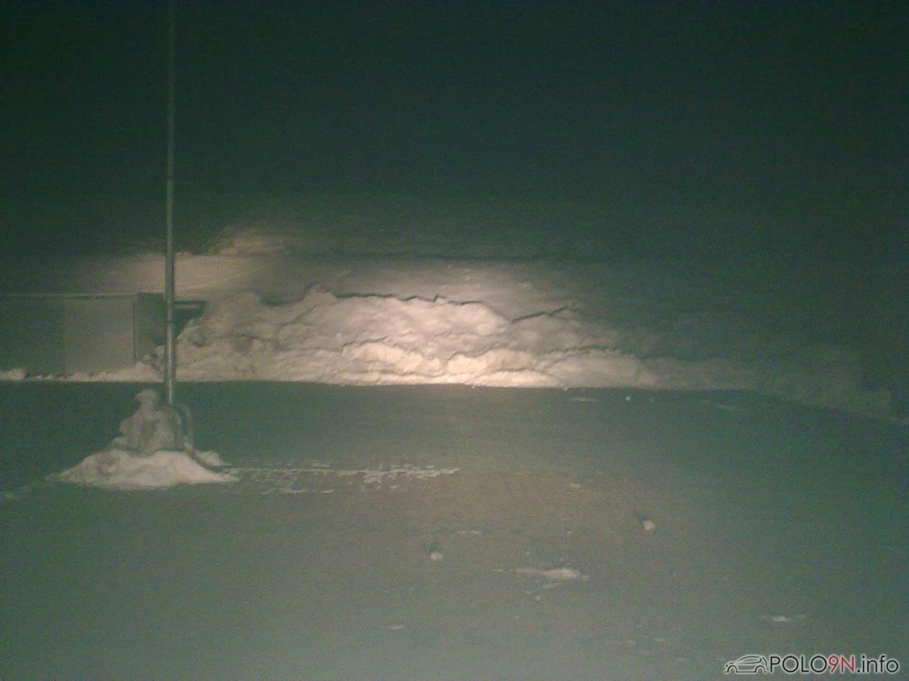

Ja also hab mal Bilder gemacht; einmal mit und einmal ohne Zusatzscheinwerfer.
Das kommt irgendwie nicht richtig rüber... auch weil links daneben noch en LKW steht, der auch noch Licht an den Hügel wirft (linker Bildbereich)... aber da überleg ich mir noch was! Trotzdem schon 2 Bilder in meinem Album.

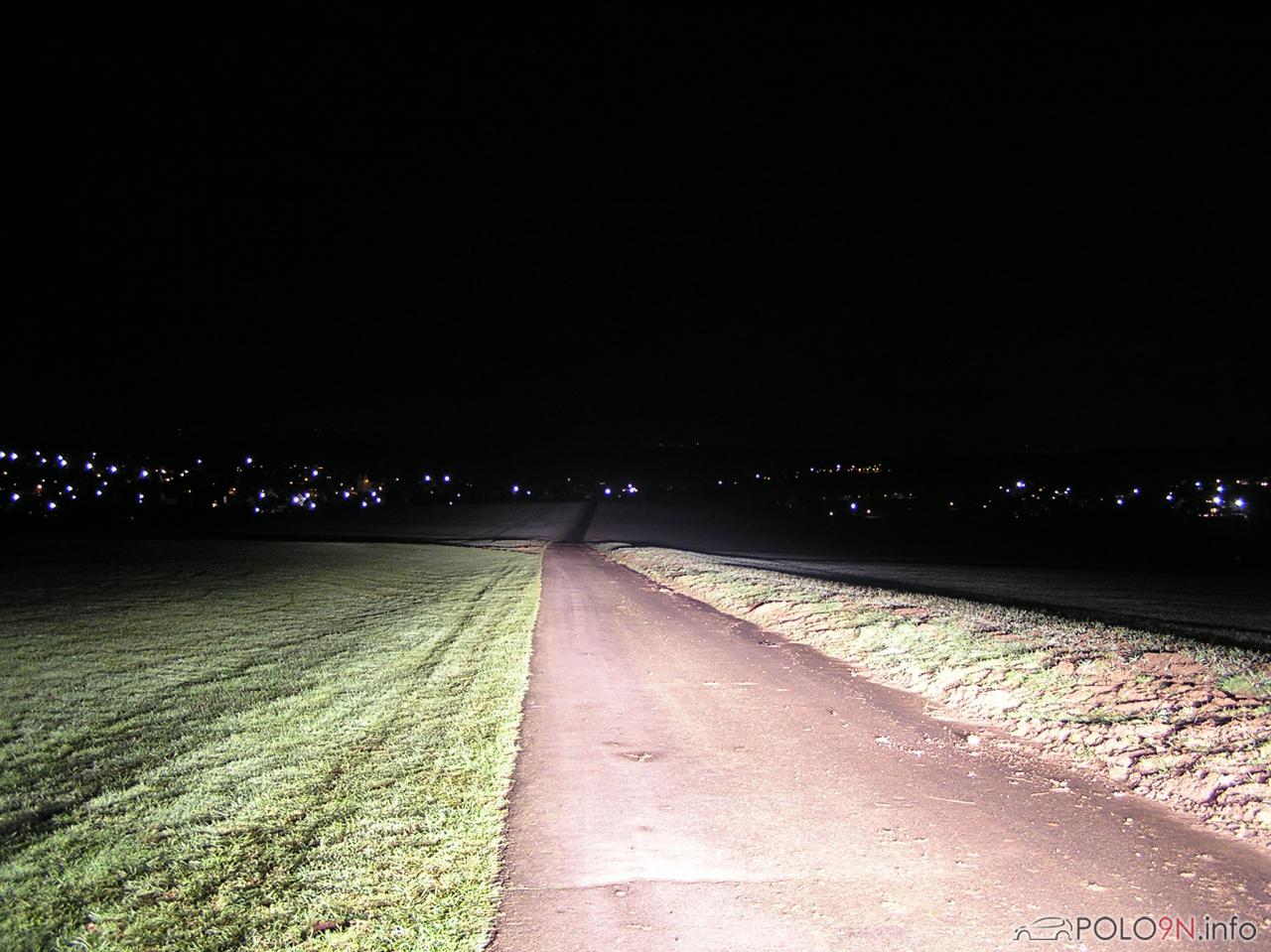

Hier ein Bild bei voller Beleuchtung mit den Zusatzscheinwerfern (der Weg ist etwa 800 Meter lang!)

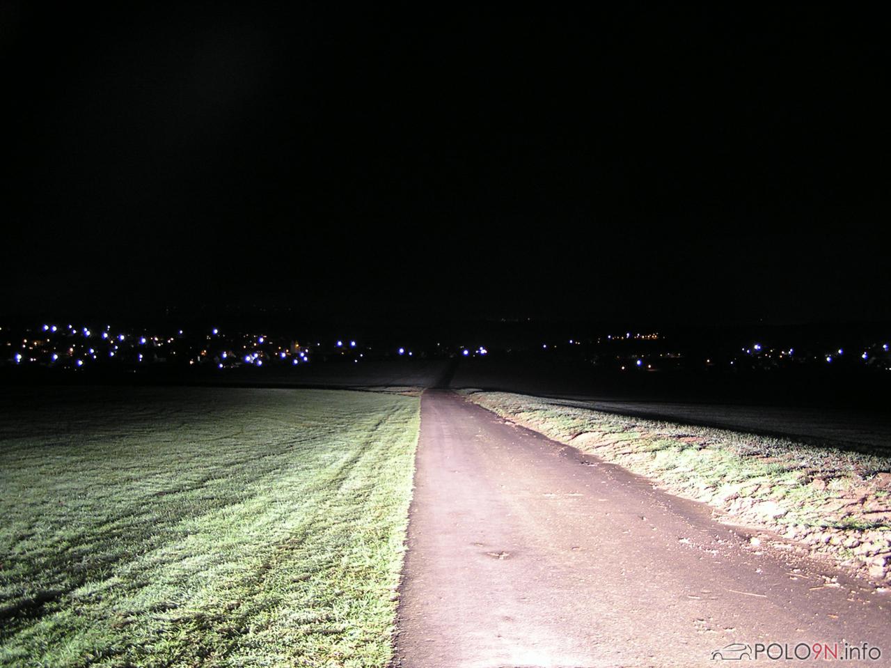

und noch ein Bild ohne Zusatzscheinwerfer

also man sieht schon, dass es was aus macht, auch in der Weite... aber was mich erschreckt is die grundsätzliche Leuchtweite/-stärke...was hast du für Glühbirnen drin?! Das is ja mal äußerst krass...aber wahrscheinlich auch da es bergab geht oder?

Also das es runtergeht kann nicht ausschlaggebend sein, weil der Polo ja auch mit der Nase nach unten steht - also grade zum Gefälle.
Hab als Abblendlicht die Philips xtreme-power (+80%) drin, Fernlicht sind normale Standartbirnen 55 Watt (hatte vorher 100 Watt Birnchen drin, aber hatte Angst, dass mir die Scheinwerfer blind werden - das rechte Fernlicht ist schon bisschen dunkler als das linke) und die Hellas haben ganz normale Standard (Standarten sind aus!) H3-Birnchen 55 Watt drin.
Überleg mir aber schon, ob ich mir als H1 Birnchen auch die Philips xtreme-power (+80%) oder die Philips xtreme-vision (+100%) holen soll... :D
bin so en bisschen Licht-geil geworden die letzte Zeit!
