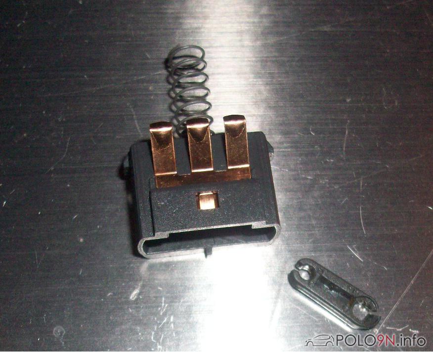

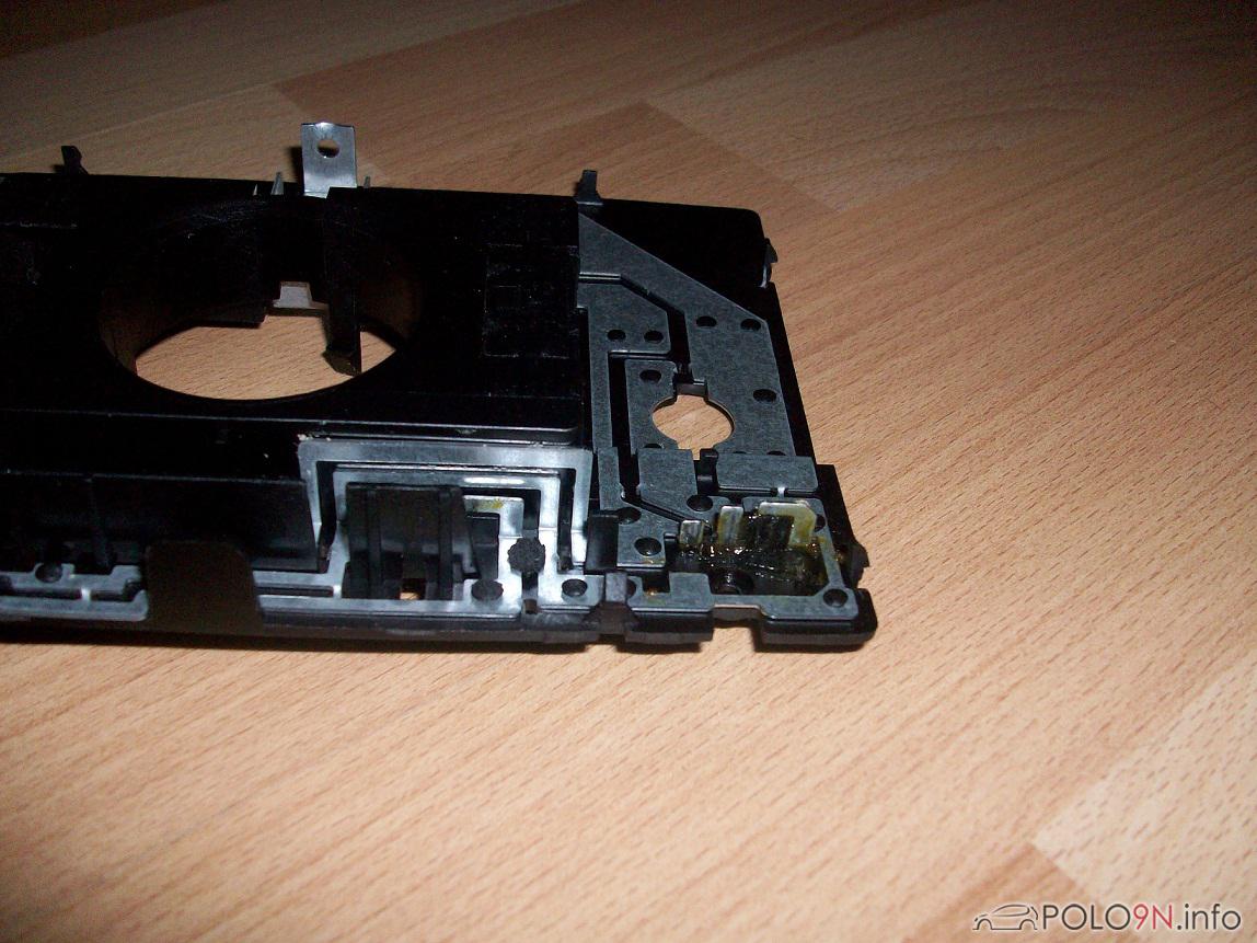

Vielleicht helfen dir die Bilder. Einmal von der Schwarzen Grundplatte, und einmal vom Taster für die Leselampen.Bild
Fahrzeuge: Polo 9N3 Sportline
Themenersteller
rawb2k
Beiträge: 569
Registriert: 13. Jan 2011, 17:53
Wohnort: 44581 Castrop-Rauxel
Alter: 33
Re: [Problem] Innenraumbeleuchtung & Leselampen
Ungelesener Beitragvon rawb2k » 30. Jan 2011, 14:11
Danke dir für die Bilder :top: , dann ist das Problem klar. Haben wohl doch (wie auch immer, wurde wie gesagt nichtmal bemerkt) den mittleren Pinn von beiden Schaltern abgebrochen.. /facepalm

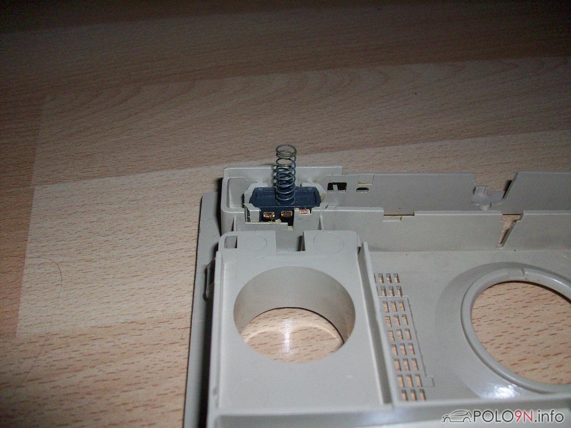

so siehts jetzt aus..
nen Bild von der Platine selbst könnte ich dir morgen machen ;D jetzt ists zu dunkel und ich hab grad leider keine Zeit die nochmal auszubauen, muss wieder los :D
edit: auf dem Foto erkennt man es nicht wirklich, aber insgesamt gefällt mir das mit 3 Glühlampen sogar besser. Das Licht ist jetzt einfach gleichmäßig stark und gleichmäßig gestreut ;)
Ungelesener Beitragvon rawb2k » 5. Feb 2011, 14:10
Auch wenn ich dir glaube das dort jetzt Taster eingebaut sind, die schraub ich nicht auseinander :P nicht nochmal!
hier die Bilder:
http://img16.imageshack.us/g/img0388mi.jpg/
etwas verwackelt :s
