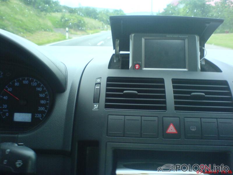

Ungelesener Beitragvon keks » 30. Jul 2007, 15:07
ich hab mein becker im highline-fach ... weiß aber nicht, ob das tomtom da auch reinpasst
ich hab da ne halterung reingebaut, wo ich das navi dann draufstecken kann wenn ich es brauche ...
hinter der halterung ein loch in das fach gebohrt, wo dann von unten die benötigten kabel rauskommen.
hat keine halbe stunde gedauert
:D

Ungelesener Beitragvon keks » 1. Aug 2007, 10:20
ich hab lediglich ein stück blech genommen, das vorne verbogen (so das es quasi ein "L" ergibt)
die lange kante habe ich mit dem fach verschraubt und
an der kurzen kannte habe ich dann die originale halterung des navis befestigt, so dass ich es dann einfach reinstecken kann
(halt noch den winkel passend zurechtgebogen)
beim stromkabel hab ich mir es erstmal noch einfacher gemacht ...
es läuft hinter dem navi durch ein loch in dem fach, wo es sich dann seinen weg duch die mittelkonsole bahnt ;-)
das ende des kabels liegt dann bei nichtgebrauch im beifahrerfußraum hinter der mittelkonsole (das teil was da festgeklettet ist)
und bei bedarf hol ich es vor und steck is in den zig.anzünder ...
wenn ich dann demnächst etwas zeit habe, werde ich aber das kabel direkt an das stromnetz anschließen.
vielleicht baue ich ins handschufach 1-2 12V steckdosen und lege das kabel dann dort hin (steckdosen kann man ja immer mal gebrauchen ;-) )
