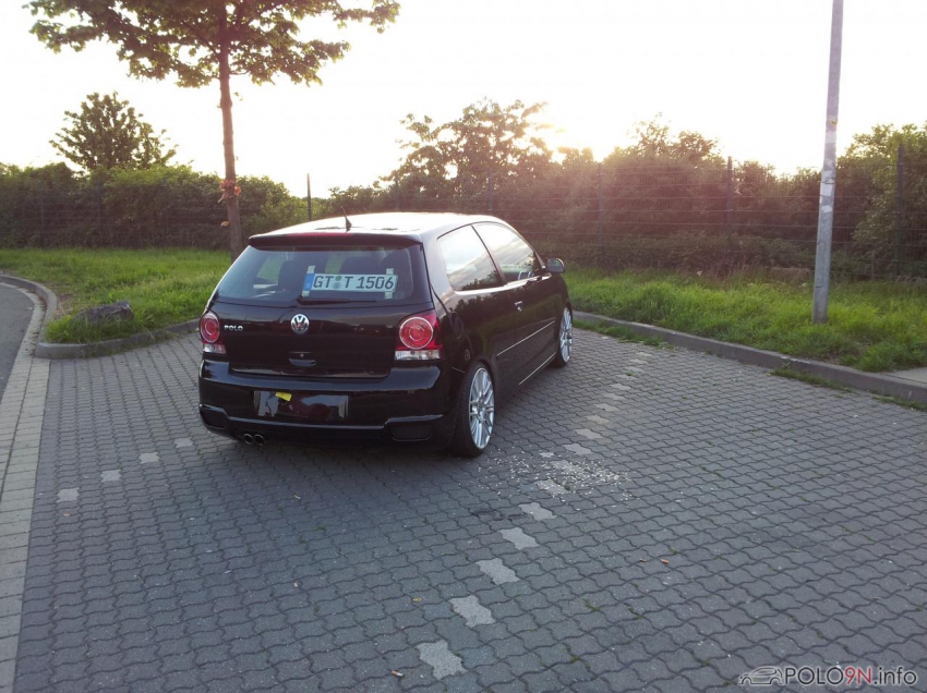

Naja genug gelabert, hier noch nen paar Bilder:
(ja an die Bremse geh ich noch :P)
Platten (15mm) mal testweise vorne und hinten montiert:
An nem hohen Bordstein mal "verschränkt" :meschugge: :D
(Platten sind nur hinten)
Wie man sieht ist das noch etwas Luft. Deshalb die 18mm
Achja was meine Dämpferprobleme angeht, so waren es nur die Federwegbegrenzer auf denen der Wagen auflag und nun angefangen hatten zu quietschen.
Hab sie dann ordentlich mit WD40 vollgeknallt und seitdem ist ruhe :)

Re: factory-gt's Polomobil - 15mm Spurplatten
Ungelesener Beitragvon skyline07 » 31. Mär 2012, 01:07
Sieht gut aus :) schön tief^^
Ungelesener Beitragvon lichtenauer » 31. Mär 2012, 09:29
Was sagt eig der TÜV dazu das de keine Seitenblibker mehr hast? Ich bau fürn Tüver meinen Karren imme um, sprich Verstellringe rein und nen paar mm hochschrauben und mit 16ern drauf;-)
Ansonsten schicker Haufen, aber die 185 wärn mir nen bissel zu strange... Ja die Überlegung musst du langsam anstellen, ob du dir nicht doch was mit nem richtigen Motor holen magst:-)
Ungelesener Beitragvon factory-gt » 31. Mär 2012, 09:45
Bis jetzt hat der TÜV noch keine Möglichkeit gehabt da etwas zu sagen :D
Wenn es soweit kommt (und ich hoffe es fällt nicht auf..) muss ich wohl oder übel auf 9N3 Spiegel umbauen.
Die 185er hab ich jetzt auch mal bei Nässe testen können.... okay da sind sie wirklich scheiße :D
Muss man halt echt im Hinterkopf haben. Bei Nässe sind sie aber super. Und die Härte.. Naja mir machts nichts :)
Ungelesener Beitragvon factory-gt » 15. Apr 2012, 00:44
Soo, richtig weitergehen wirds hier erst mitte Mai, aber trotzdem mal nen kleines Update:
Heut kam nen Sperrgutpaket das mein "Seitenschwellerproblem" lösen sollte.. :top:
Einmal Votex Seitenschweller :top:
Leider passt eine der Abdeckkappen nicht richtig da diese beim einschieben nicht richtig einrastet (ist auch komischerweise 2x "HintenRechts" dabei und der rechte Abstandshalter steht etwas "ab" :D
Naja email ist raus, hoffe mal gibt neue.
Lackiert und verbaut sollen sie ja eh erst im Mai werden.
Ungelesener Beitragvon factory-gt » 20. Mai 2012, 12:52
Hey,
vielen Dank! :) Freut mich dass er dir gefällt!
Das mit der Nebelschlussleuchte war mir bisher gar nicht aufgefallen :D Aber jetzt wo du es sagst^^
Hab in der zwischenzeit etwas eingekauft und die 18er Platten sind auch endlich angekommen.
Schleift nüx :)
Tüv hat er auch neu *g* (war allerdings mit Winterreifen dort :D)
Ungelesener Beitragvon factory-gt » 20. Mai 2012, 16:19
Bin aktuell bei 290 an der VA und hinten ca. 295. Vorne kein Restgewinde und hinten Versteller raus + Cupra Gummis.
Würd aber gern noch auf 280 runter. Mal sehen ;)

Und zu guter letzt sind endlich meine Spurplatten gekommen.
Also jetzt vorne und hinten 18mm pro Seite.
Passt, noch TÜVig denke und hoffe ich, und schleift nix.
Hier ein paar Bilder
PS:Das Kennzeichen ist noch provisorisch fest, wenn ich nen neues hab dann wird das auch wieder geklebt.
Grüße
