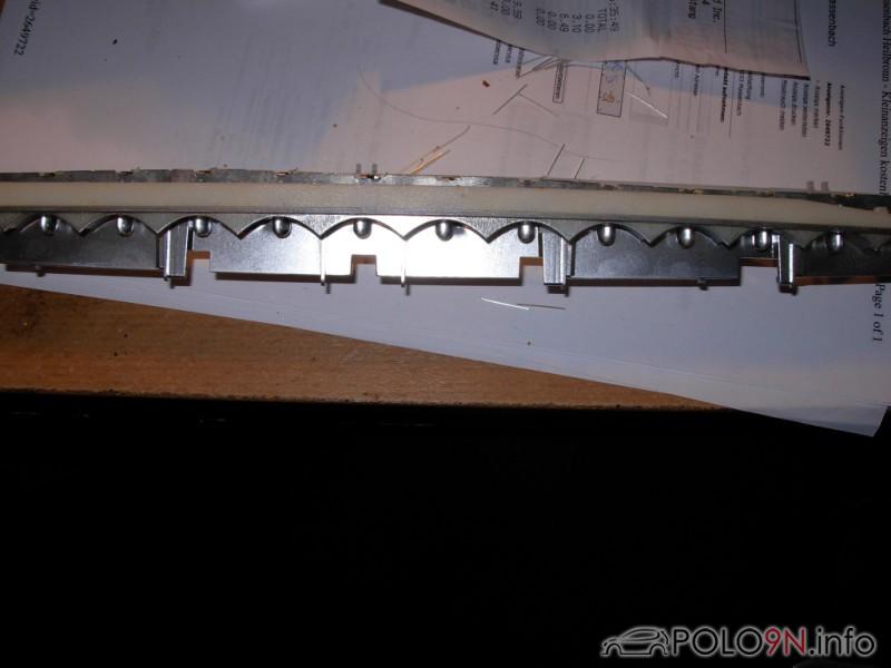

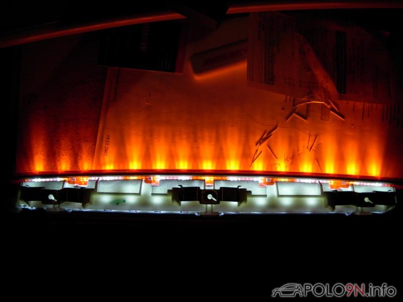

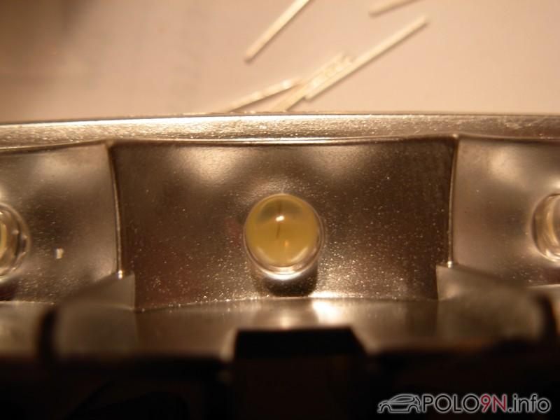

Ohhh stimmt :D guggsch du hier unten :D
Das einzige Prob. ist halt, dass der Reflektor nicht für LED's ausgelegt ist.
Wobei ich hier nicht gerade von einem Reflektor reden will wenn der dinger nur billigst in silber lackiert wurde :D
