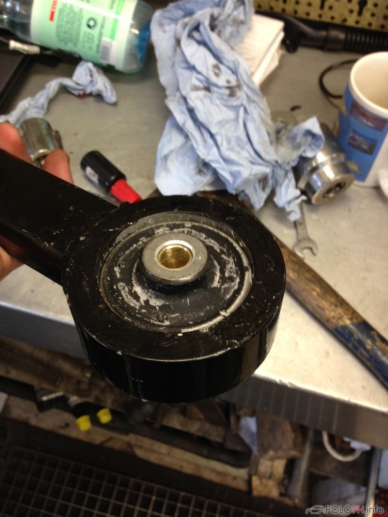

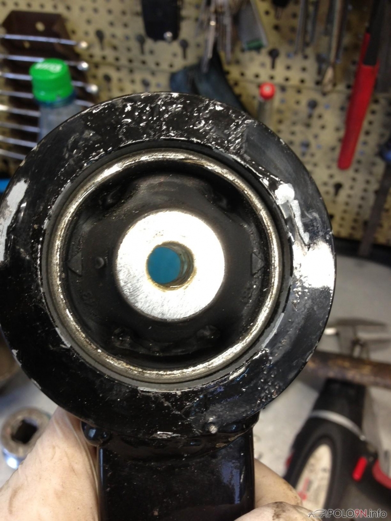

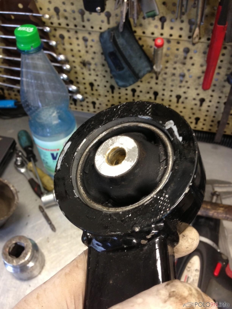

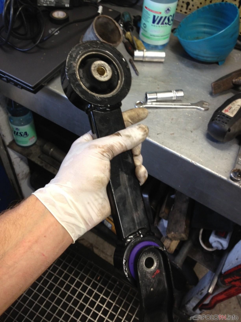

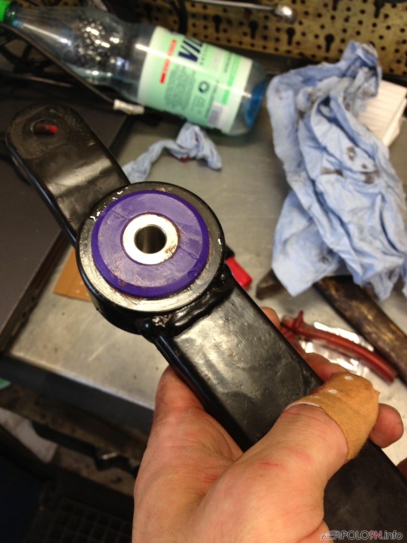

Am Wochenende habe ich die Drehmomentstütze optimiert. d.h. Powerflexbuchse vorne und hinten vom R32 Golf (Querlenkerbuchse). In die hintere Buchse habe ich eine Passhülse eingepresst, da die Bohrung größer als der Durchmesser der Schraube ist. Die Pressung durch den Achskörper hat in den letzten Tagen nicht ganz gereicht und das Spiel hat man deutlich gespürt.
1. Versuch: Powerflex vorne, R32 Buche hinten.
Ergebnis: Kein schönes Gefühl im Leerlauf, vibriert ziemlich => zu hart!
2. Versuch: Powerflex vorne, normale Golf 4 Querlenkerbuchse hinten
Ergebnis: Weicher Leerlauf, keine Vibration. Dennoch kein Anschlagen des Getriebes am Stabi :-)
Hier die alte Buchse vom R36. beide Stege abgerissen... :meschugge:
