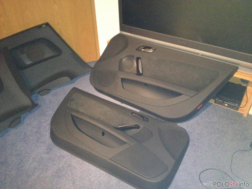

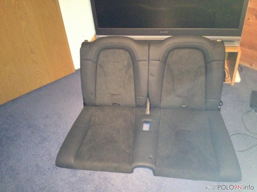

Falls Interesse an der restlichen Ausstattung besteht, hier ein paar Bilder..
bei Interesse bitte PN
