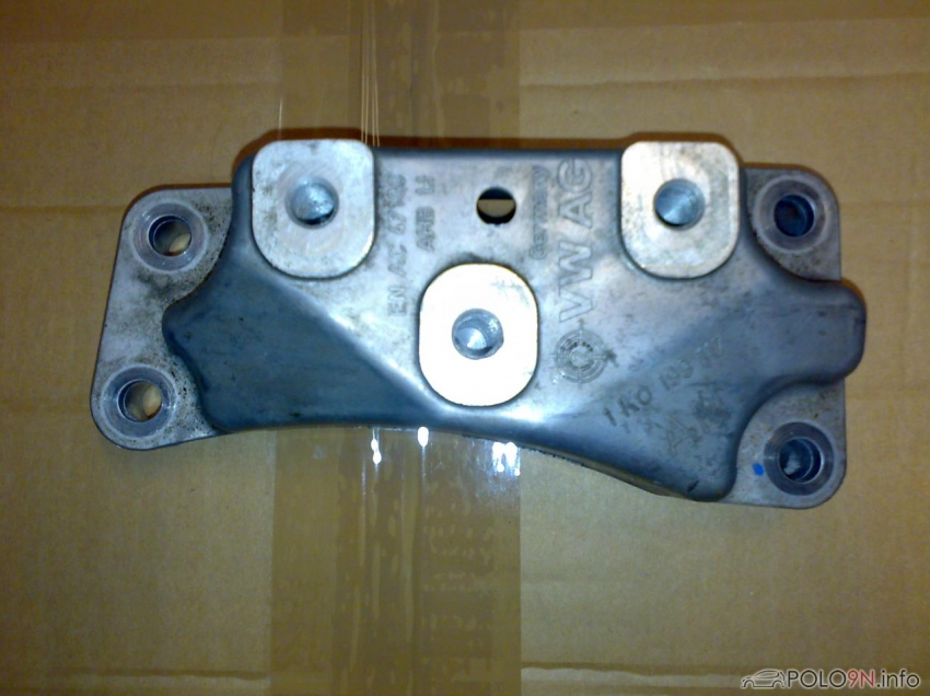

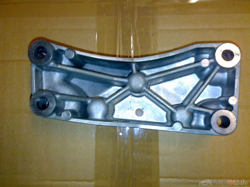

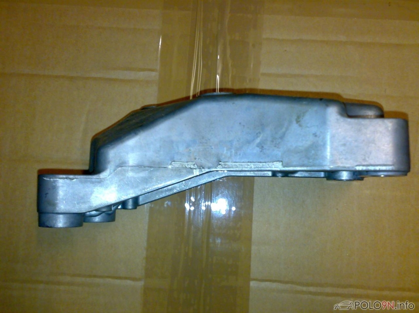

richtig.
Denn der Halter aus dem Polo mit dem 6-Gang ist ein bisschen schmäler und hat an der Spitze eine waagerechte und keine senkrechte Schraube.
Denn die Punkte sehen eher so aus wie die eines 02M Getriebes beim "KNR-Getriebe" .
Auf dem Bild zu sehen, oben der Polo-Halter vom 02Q, unten der Golf-Halter vom 02M.
Eine Kombination aus beiden hätte ich gerne.
Oder bringe ich nun etwas durcheinander was die Halterung des "KNR-Getriebes" angeht?

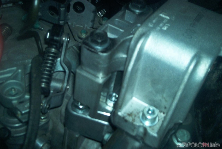

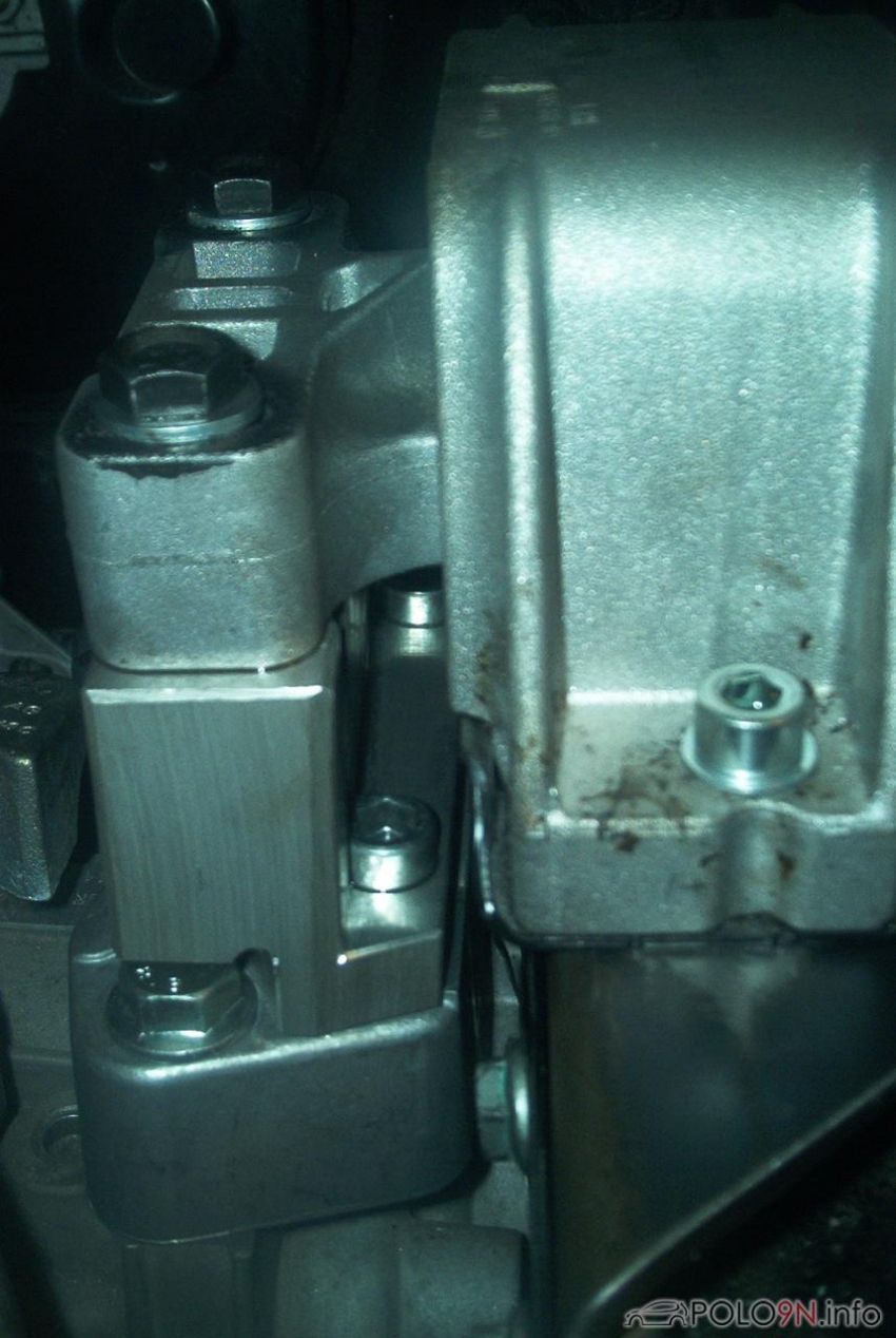

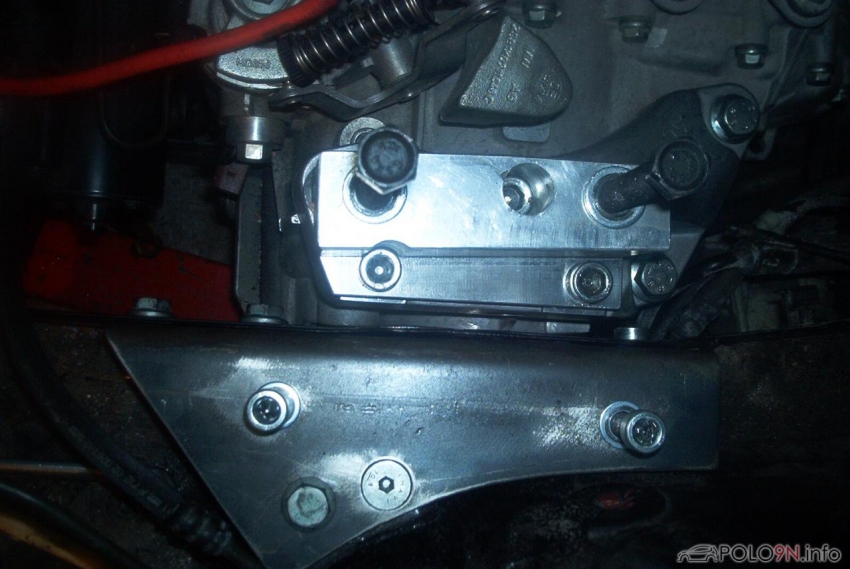

Meine Lösung mit 8mm Kantblech und Golf IV Motorhalter sieht so aus:
Und ich hab mich grad besonnen daß im Keller noch ein Golf V DSG-Halter liegt und war mal schnell Fotos machen:

Ich finde Deine Lösung ganz schön. Jedoch muss ich sehen wie ich da platztechnisch klar komme, da ich nicht weiß wie weit der Motor nach links oder rechts positioniert werden kann/muss/soll.
Ergibt sich. Wichtig ist erstmal, dass das neue Getriebe am Start ist! Die Tage bringe ich das Kupplungsgehäuse nochmals zum Strahlen und dann wird es galvanisiert + grundiert. Dann hoffentlich nur noch aufstecken, einstellen und zusammenschrauben des Getriebes + Lackieren!
