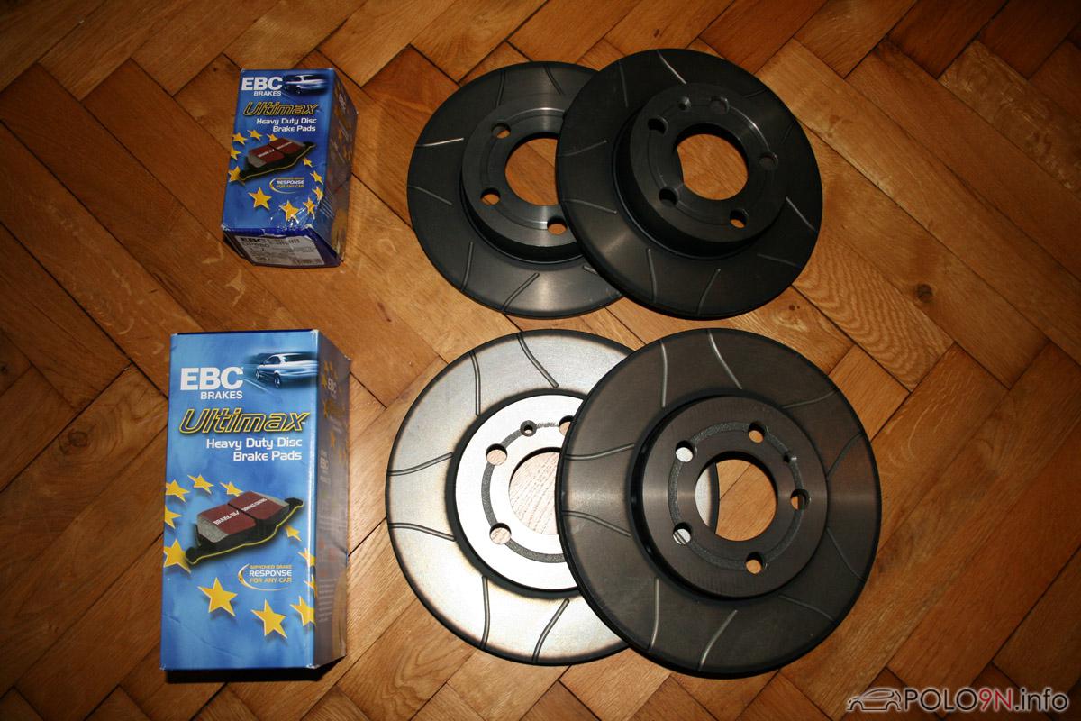

So ich hab nun auch die AP Extrem Bremsscheiben + EBC Greenstuff Beläge jeweils für hinten bestellt!
Ich hab rundum die Brembo Max mit BlackStuff-Belägen, aer ich meine die hinteren haben keine Rillen. Bremsen tun die auch nich besser als Serie.
Naja also laut Foto + Beschreibung haben die Rillen. Mir gehts hier nur sekundär ums "Bremsen". Hauptanliegen ist die Korrosionsbeständigkeit....
Hab extra nochmal geguckt. Die vorne haben Rillen, die hinten nicht. Zum rosten kann ich noch nix sagen, de sind noch nich lange drauf.

So hier die neuen hinteren Scheiben + Beläge :)
Hast du überhaupt Brembo Max hinten drauf? :hä: ... meine haben nämlich definitiv Rillen ;)
btw: AP Xtreme bestellt, Brembo Max (baugleich) geliefert bekommen *g*
P.S.: Eine Scheibe wiegt 2,65kg ... für hinten gibts ja keine 2-teiligen Scheiben :(

Ich hab dieses Angebot hier gekauft: eBay-Linkhttp://cgi.ebay.de/130420557937?ru=http ... 3D1&_rdc=1[/ebay]
Eigentlich sollten das vorne und hinten Brembo Max sein. Aber ich werd nochmal den Alex fragen, der hat seine ja auch von dort.
Edit: Hab grad schon sein Bild gesehen: Bild
Toll, hab ich wohl die falschen Bremsscheiben bekommen. :motz:
Da haben sie dich wohl übern Tisch gezogen :|

So heute hab ich endlich die hinteren Bremsscheiben gewechselt, der Tüv-Nachtermin rückt ja auch immer näher.
Hier mal die alten Scheiben + Beläge :flop: (Beläge so gut wie nicht abgenutzt)
Bremssattel abgeschraubt...
Wieder alles gut gesäubert ...
Brembo Max Scheibe drauf ...
Greenstuff Beläge rein und alles schön mit Plasitlube eingefettet (auf ausdrückliche Empfehlung des Forums ;) )
Fertig montiert rechte + linke Seite ...
Die erste Testfahrt verlief ohne Probleme! :top: .... kein Schleifen, kein ""Geschrammel" beim Bremsen mehr :)
Nach den ersten paar Bremsungen fühlt sich die Bremse schon wesenlich besser an, das ist natürlich sehr subjektiv gesehen. Bis jetzt bin ich mit der Kombi sehr zufrieden ... hoffe die Scheibe ist auch etwas rostresistender.
