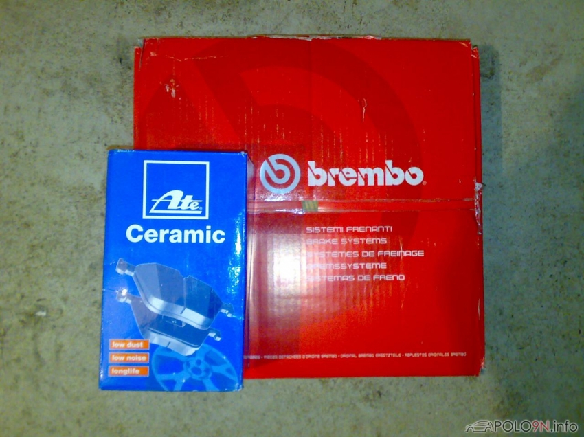

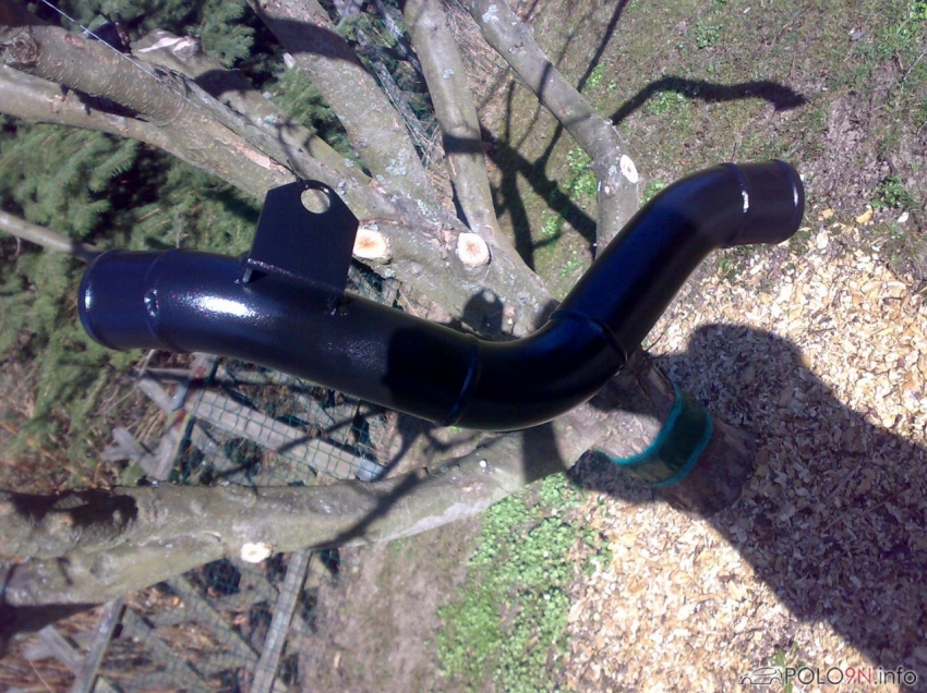

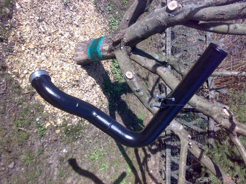

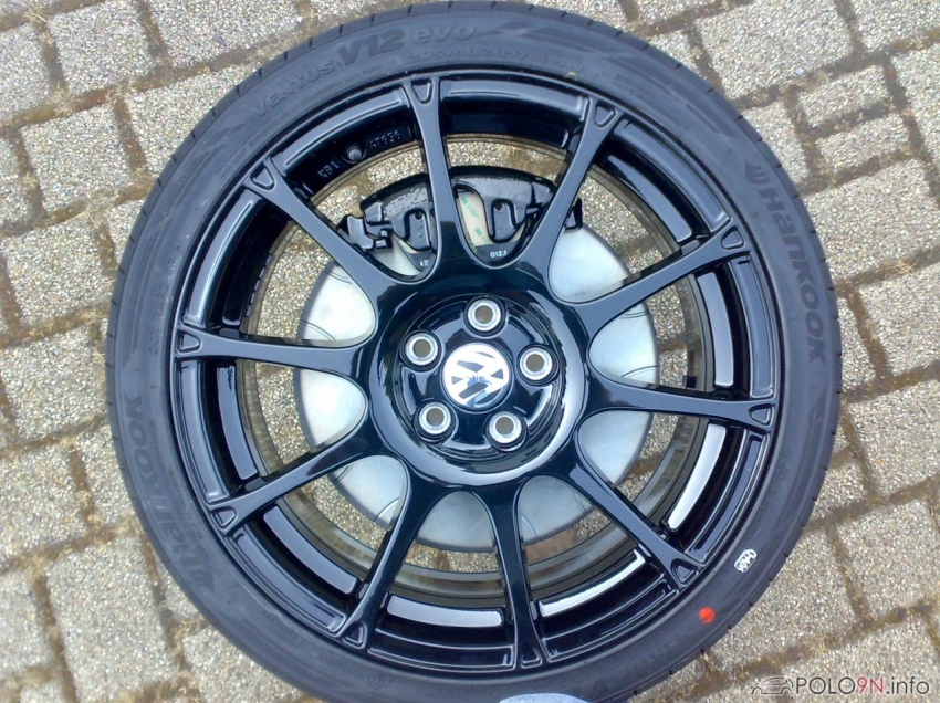

So jetzt gibts mal was Neues aus der Sommerfrische - Felgen, Bremsen, Ladeluft!
So gehört sich das! TDI 4 life!

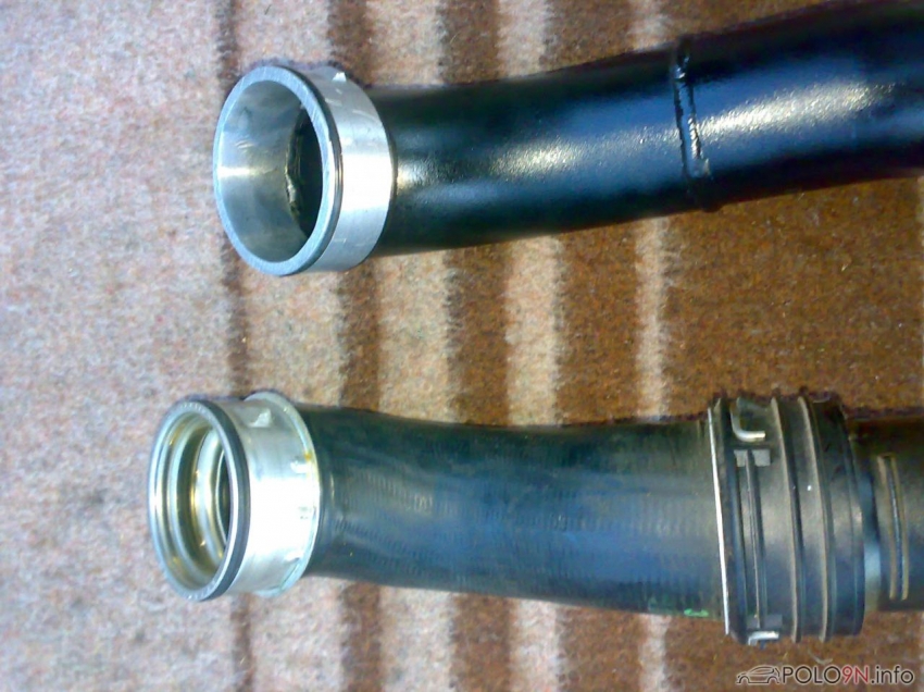

Re: Polo 2.0TDI - Felgen, Bremsen, Ladeluft

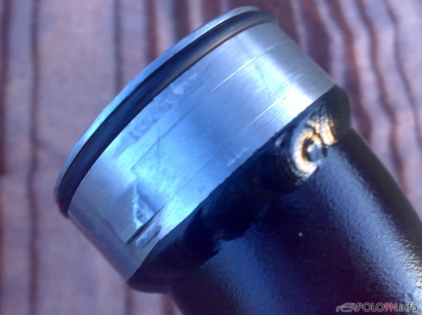

ich traue diesen Verdindungen immer nicht..
Ist sowas druckstabil ?

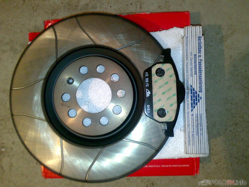

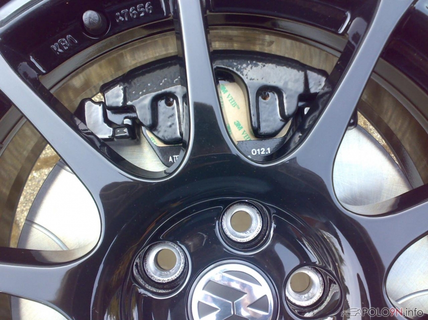

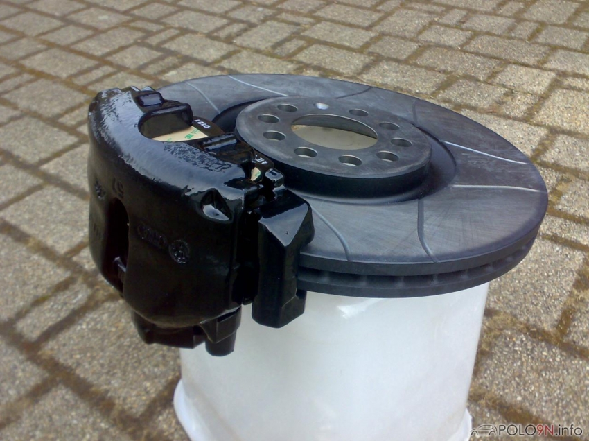

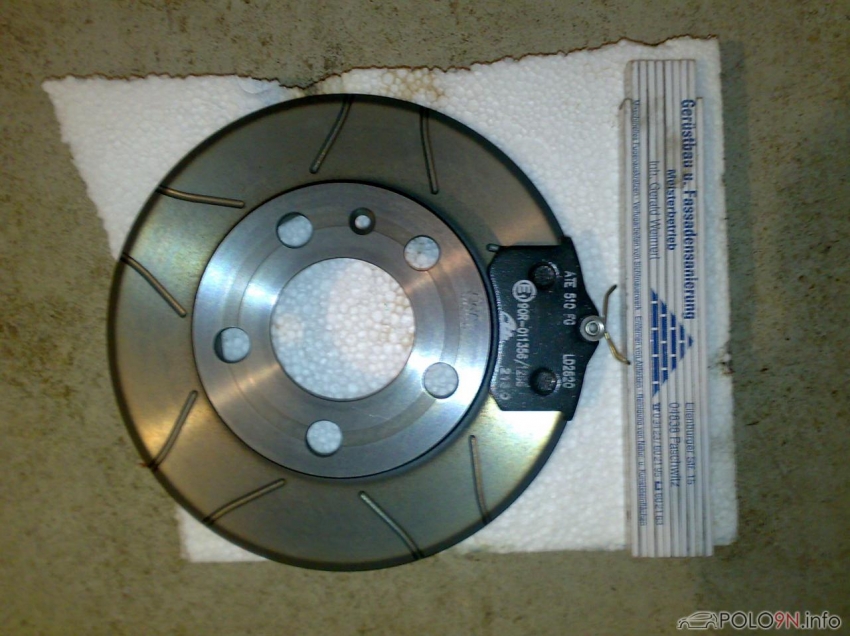

Die Bremse ist süß. Ist die für hinten?
Edit: Wolltest du nicht mal auf etwas Größeres umschwenken oder hat der homo oeconomicus in dir gesiegt?

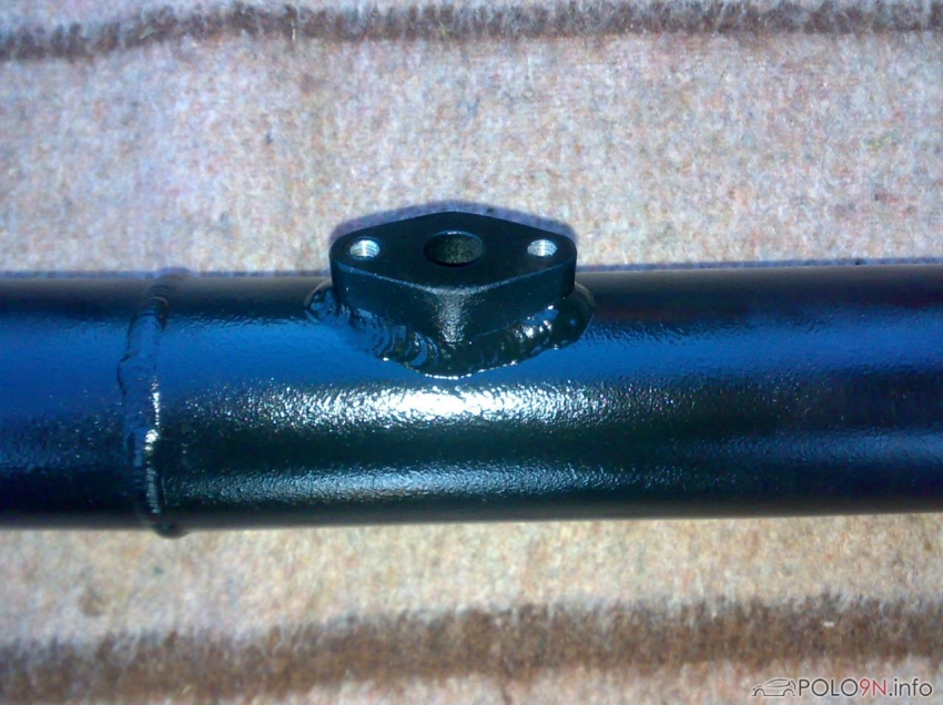

Die Schweißnähte sind wirklich gut. Hast du diese selbst geschweißt?
Berichte bitte mal, wie zu frieden du mit der Bremskombination bist. Wenn meine (irgend wann mal) runter sind wollt ich auch die Scheiben haben

@Toergi: welchen Verbindungen? ALU WIG? Das hält nur nicht wenn man das aus optischen Gründen verflext weil dann die Nahtstellen zu dünn werden und nicht vibrationsstabil sind.
@Hummel: Ich hab leider kein ALU WIG Schweissgerät...
@Schulz: Beides
Das ist der größte gut passende 1-Kolben-Faustsattel mit einer 312x25 Scheibe, das ruppt sicher wie Sau. Und ehrlich, die R32 Anlage ist mir viel zu teuer, da siegt der homo oeconomicus... Und die Brembo-Scheibe mit den ATE Ceramics ist nach meinem Wissensstand die beste Mischung aus Qualität, Bremsleistung, Dreckarmut und Bezahlbarkeit. Leider liefert ATE die vorderen Beläge als Ceramics nur mit Verschleissanzeige für 20€ mehr als für vergleichbare Beläge ohne
Ich habe vor Wut gleich nach dem Aufmachen des Pakets diese Drecksleitungen vom Belag weggeschnitten - Kabel am Bremsbelag - das ist ja direkt widerlich!!!
Und hinten bleibt der ganze Kokolorez sattelseitig Serie, die Karre wiegt doch hinten nichts, die Bremse langweilt sich sowieso, da reicht eine volle Scheibe, was will ich da mit einer Innenbelüfteten...
Aktuell habe ich ja den "kleinen" ATE Sattel mit den 288mm Scheiben. Daher gehen ja noch die 15" Stahlhuren, damit ist mit der 312er Anlage sowieso Schluss.

Davon gehe ich aus. Nein, ich meine diese Serien-Steckverbindungen der Ladeluftschläuche.@Toergi: welchen Verbindungen? ALU WIG? Das hält nur nicht wenn man das aus optischen Gründen verflext weil dann die Nahtstellen zu dünn werden und nicht vibrationsstabil sind.
