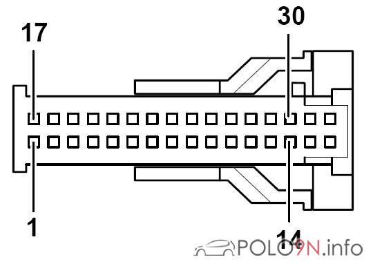

Hab noch eine Frage zur Belegung der Pins an den grünen Stecker vom Tacho. Stehen da Nummern dran, oder wird da gezählt von Oben nach unten, oder immer rechts, links??
Vielen Dank

Ungelesener Beitragvon f6ler » 14. Aug 2007, 00:01
...die Anfangs-und Endnummern einer jeden Reihe sollten eigentlich bezeichnet sein....woraus sich dann die Zählweise ergibt.
