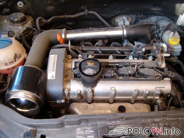

Also du brauchst eigentlich die Abdeckung für den Luftfilterkasten, die Abdeckung für die Zündspulen und die Schläuche für die Luftansaugung und die Kurbelwellenentlüftung.
Was mit der Ansaugvorwärmung passiert, das kann ich nicht so genau sagen, das konnte ich nicht klären.
Wenn du die Teile bestellen willst, da poste mal ich habe so einen Umbau auch vor.
Ein Foto gibts im Thread: http://forum.polo9n.info/viewtopic.php?t=13279

Also einmal die Teile Nummern und die Preise:
Luftfilterkasten in Filter: 036 129 611 CD
Abgasrückführung: 6Q0 129 618 K
Entlüftungsschlauch: 03C 103 560 F
Abdeckung: 036 103 925 CC
Schrauben: N 910 991 01
Alles zusammen: 108 Euro
Und jetzt die schlechte Nachricht, das alles passt beim 75PS Polo wahrscheinlich nicht, da die Drosselklappe des 1,4l 80 PS Motors eine 62mm Dichtung hat und die Drosselklappe des 1,4 75 PS Motors eine 48mm Dichtung hat. Das lässt darauf schließen, dass die Drosselklappe des 1,4 80 PS größer ist, als die des 1,4l mit 75 PS. Und daher passt das nicht.
Vielleicht mal den Thread lesen? Der Kasten passt wohl nur beim 1,4 80 PS Benziner und beim 1,6l 105 PS Benziner

Ungelesener Beitragvon helgemania » 12. Aug 2007, 21:57
Der Luftfilterkasten vom 1,4 mit 80 PS passt nicht beim 1,4 mit 75/86/100 PS. Es wird eine Drosselklappe verwendet, die nicht mit dem Luftfilterkasten des 80 / 105 PS übereinstimmt.
Schade....
