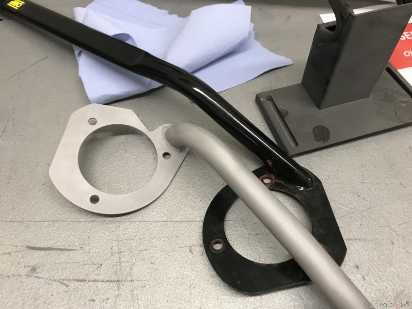

Zunächst habe ich meine OMP Domstrebe gesandstrahlt und neu lackiert, da sich der alte Lack etwas ablöste.

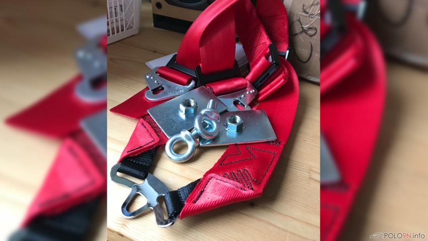

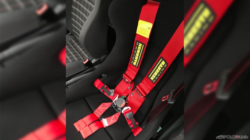

Als nächstes habe ich meinen Schorth 4-Punkt Gurt zu einem 6 Punkt Gurt aufgerüstet. Dazu habe ich den Schrittgurt II von Schroth bestellt.
Die Befestigung des Gurts war allerdings nicht ganz trivial. Mit der jetzigen Lösung bin ich auch noch nicht 100%ig zufrieden. Mit vier hochfesten Schrauben habe ich eine massive Stahlstrebe am hinteren Bereich der Sitzkonsole des Recarositzes, an dem auch das Gurtschloss befestigt ist, angebracht. An dieser massiven Stahlstrebe wurden die Gurtösen inkl. Konterplatten verschraubt. Der Schrittgurt wird in diese Ösen eingeklinkt und anschließend durch die Gurtdurchführung im Recarositz geführt.

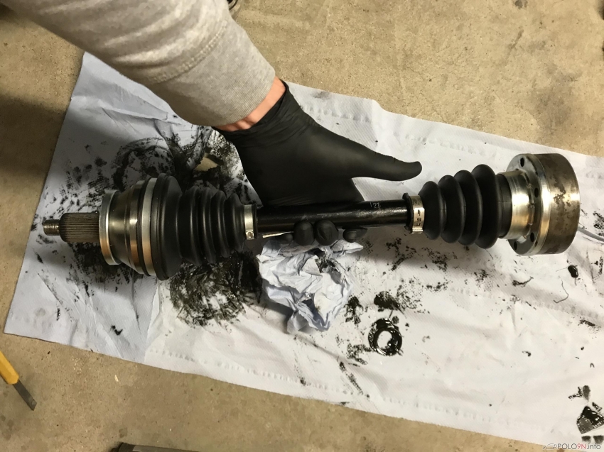

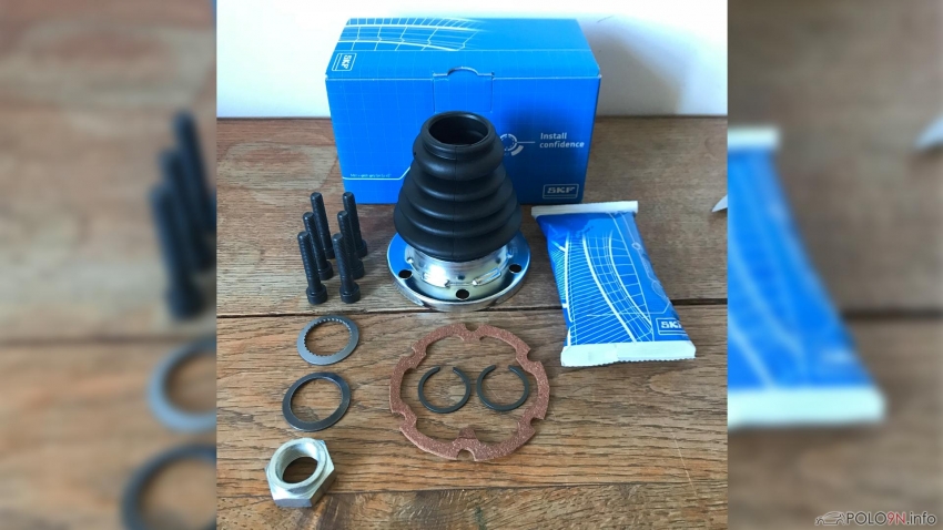

Gegen Ende der Saison musste ich leider feststellen, dass die getriebeseitige Achsmanschette der Fahrerseite gerissen war. Also habe ich diese ausgebaut und die defekte Manschette ersetzt. Etwas fummelig und zeitaufwändig das Ganze, aber alles in allem kein Hexenwerk.

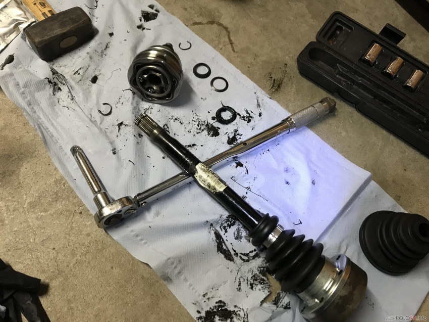

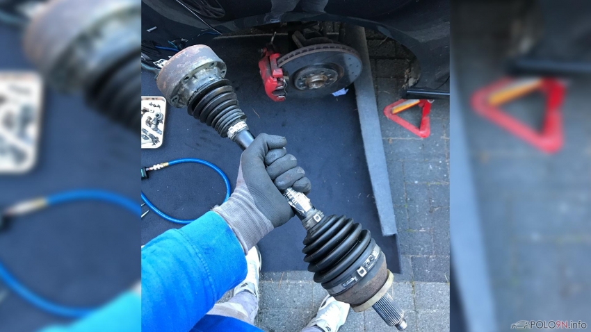

Ein kleiner Nachtrag noch zu meinem letzten Beitrag und der getriebeseitigen Achsmanschette:

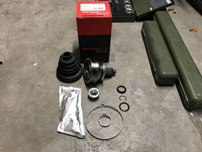

Beim Wechsel der Manschette oder besser gesagt der anschließenden Montage der Welle ist mir aufgefallen, dass das Gewinde der Achsmutter defekt war und sich die Gewindegänge ablösten. Somit konnte die Achsmutter nicht mehr vorschriftsmäßig (50 Nm + 90°) befestigt werden.
Deshalb musste gleich ein ganzes neues radseitiges Achsgelenk her. Zum Glück gibt’s das im Zubehör zu einem einigermaßen erschwinglichen Kurs.
Also nochmal die ganze Welle ausbauen, die alte Manschette abtrennen und mit einem Hammer das Gelenk von der Welle treiben und den alten Sprengring demontieren. Neue Manschette auf die Welle, neuen Sprengring, Tellerfeder und Anlaufring montieren, Achsgelenk einfetten, auf die Welle treiben, Restfett in die Manschette, Klemmschellen drüber, fertig.
Bisschen ärgerlich das Ganze, aber jetzt sollte ich von der Antriebswelle (zumindest Fahrerseitig) erstmal Ruhe haben.
Über den Winter kommen dann hoffentlich noch ein paar neue Optimierungen.

RollinCrew's GTI - Ferodo DS Performance, Schroth 6-Punkt Gurt, Wartungsarbeiten
Pünktlich zum Car-Freitag wurde der Polo aus dem Winterschlaf geweckt und in dem Zuge hat er auch direkt ein kleines Update bekommen: Verbaut wurden neue Hinterachslager von SuperPro (2481K) und neue Bremsbeläge (Ferodo Premier) an der Hinterachse. Da in dem Zuge die Hinterachse ausgebaut werden muss, wurde auch gleichzeitig direkt die Bremsflüssigkeit erneuert und das Bremssystem entlüftet.
Mittlerweile habe ich ja bereits einige Erfahrung mit dem Ausbau der Hinterachse und so ging das Ganze auch recht zügig vonstatten. Die alten Lager machten schon länger Probleme. Das äußerte sich in lästigen Quietschgeräuschen an der Hinterachse, speziell bei Nässe. Nach dem Ausbau der Hinterachse wurden die alten Gummilager zunächst durchbohrt und dann vorsichtig mit einer Säge soweit eingesägt, dass sie sich mit einer Zange problemlos entfernen ließen. Anschließend wurden die Lagerstellen mit einem Drahtbürstenaufsatz für die Bohrmaschine gründlich gereinigt. Im gleichen Zuge wurde auch die Achse etwas entrostet und mit neuem Unterbodenschutz versiegelt.
(weiter im nächsten Beitrag..)

Bei dem Einbau der neuen SuperPro Lager ist darauf zu achten, dass die kegeligen Teile der Lager entgegen der aufgeprägten Beschriftung nach innen und nicht nach außen zeigen sollen. Der Einbau der Lager selbst stellt überhaupt kein Problem dar. Die Lager sind zweigeteilt und können mit dem beiliegenden Silikonfett und ein wenig Kraft einfach in die Lagerstelle eingeschoben werden.
Da seit dem ersten Bremsenumbau am Polo immer noch dieselben EBC Redstuff Beläge an der Hinterachse verbaut waren und diese - ähnlich wie auch schon an der Vorderachse - einfach überhaupt nicht funktionieren, wurden sie durch die relativ weichen Ferodo Premier Beläge ersetzt. Mit denen habe ich schon an einem weiteren Polo gute Erfahrungen gemacht.
Jetzt ein paar Worte zum Fahrverhalten: Es ist einfach unglaublich! Das hätte ich nicht erwartet: Die neuen Lager spürt man wirklich extrem. Der Polo fühlt sich direkt deutlich präziser an und beim Gaswegnehmen in konstanter Kreisfahrt dreht der Polo jetzt sogar etwas mit dem Heck ein! Nach dem Gewindefahrwerk und dem Stabiset wirklich eines des am deutlichsten wahrnehmbaren Upgrades bezüglich Fahrverhalten bis jetzt. Klare Empfehlung!
Im Juni wartet ein Trackday auf mich - bis dahin soll sich vielleicht noch etwas tun. Man darf gespannt bleiben
